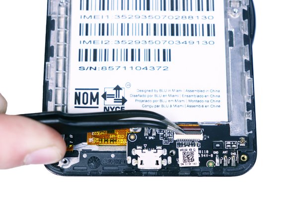

  12. BLU Life X8 Screen Replacement: 手順 12、 1の画像 1
    この手順で使用する道具:
    • Remove the transparent tape covering one of the ribbon connectors using the tweezers.
  13. BLU Life X8 Screen Replacement: 手順 13、 3の画像 1 BLU Life X8 Screen Replacement: 手順 13、 3の画像 2 BLU Life X8 Screen Replacement: 手順 13、 3の画像 3
    • Use the tweezers to lift the black and beige tabs securing the ribbon cables.
    • Pull back on the ribbon cables to release them from their connectors.
