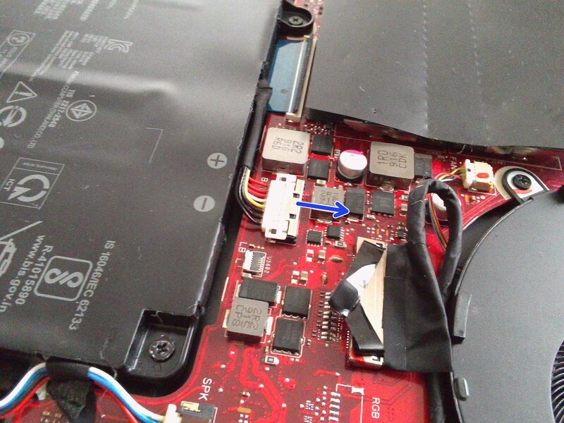

    1. Asus G531G バッテリー交換, 電源コードを外す: 手順 9、 2の画像 1 Asus G531G バッテリー交換, 電源コードを外す: 手順 9、 2の画像 2
      • ピンの銀色の部分を矢印の方向に動かします。
      • このとき、動かしすぎるとピンが壊れるため、抵抗を感じたら引っ張るのをやめてください。
