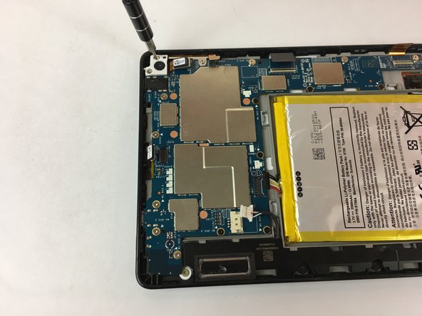

  6. Amazon Fire HD 7 (第4世代) ディスプレイの交換: 手順 6、 2の画像 1 Amazon Fire HD 7 (第4世代) ディスプレイの交換: 手順 6、 2の画像 2
    • T5ドライバーを使って、リアカメラを固定している2本のネジを外します。
    • カメラレンズはデリケートです。カメラを取り出す際はご注意ください。
    • ネジが外れたら、カメラをゆっくりと持ち上げて取り出します。
