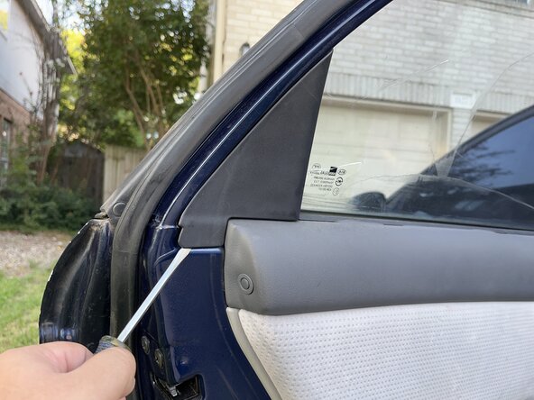

    2. 2007 Kia Spectra リア左側外側ドアハンドルの交換, ウィンドウ内側のカバーの取り外し: 手順 2、 2の画像 1 2007 Kia Spectra リア左側外側ドアハンドルの交換, ウィンドウ内側のカバーの取り外し: 手順 2、 2の画像 2
      • スパッジャーまたはトリムツールを使用して、ウィンドウ内側の左側にある小さな三角形のプラスチック製カバーをこじ開けます。
      • 下端から時計回りに進み、クリップを解放してカバーを取り外します。
      • これにより、ドアカバーを取り外しやすくなります。

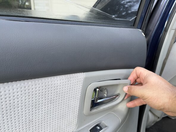

    3. 2007 Kia Spectra リア左側外側ドアハンドルの交換: 手順 3、 3の画像 1 2007 Kia Spectra リア左側外側ドアハンドルの交換: 手順 3、 3の画像 2 2007 Kia Spectra リア左側外側ドアハンドルの交換: 手順 3、 3の画像 3
      • スパッジャーまたはトリムツールを使用して、ドア内側からプラスチックとフォーム製のアームレストを上にこじ開けます。
      • 左端から中央に向かって作業を進め、ドアの中央付近まで来たら、その位置から部品を持ち上げます。

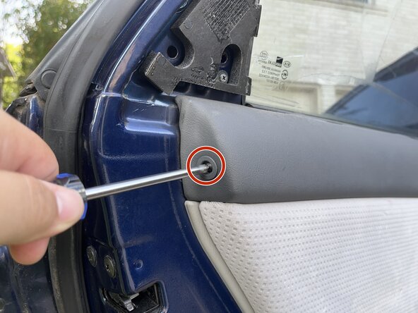

    5. 2007 Kia Spectra リア左側外側ドアハンドルの交換: 手順 5、 3の画像 1 2007 Kia Spectra リア左側外側ドアハンドルの交換: 手順 5、 3の画像 2 2007 Kia Spectra リア左側外側ドアハンドルの交換: 手順 5、 3の画像 3
      • プラスドライバー #2 を使用して、露出した3本のネジを取り外します。
      • ドアの内側の端にある 19.1 mm のネジ 2 本
      • ハンドルアセンブリのカバーを固定している 15.9 mm のネジ 1 本

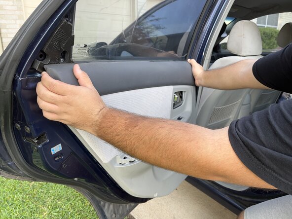

    10. 2007 Kia Spectra リア左側外側ドアハンドルの交換: 手順 10、 2の画像 1 2007 Kia Spectra リア左側外側ドアハンドルの交換: 手順 10、 2の画像 2
      • ドアカバーの左右の端を持ち、持ち上げてドアから取り外します。

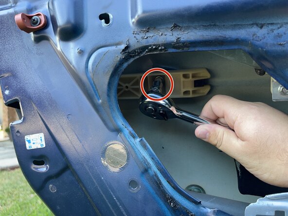

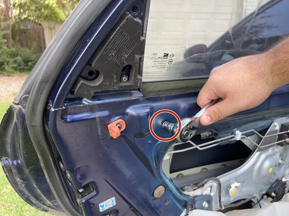

    12. 2007 Kia Spectra リア左側外側ドアハンドルの交換: 手順 12、 3の画像 1 2007 Kia Spectra リア左側外側ドアハンドルの交換: 手順 12、 3の画像 2 2007 Kia Spectra リア左側外側ドアハンドルの交換: 手順 12、 3の画像 3
      • 作業を進めるには、ドア内部にある細いプラスチック製のウィンドウトラックを取り外す必要があります。10 mmソケットレンチを使用してください。
      • 10 mmソケットレンチを使用して、以下のボルトを取り外します。
      • ウィンドウの左端下にあるボルト
      • ドアの外縁底部にあるボルト
      • ドアの内部からウィンドウトラックを取り外します。
      • パネルは簡単に取り外せるはずです。もし取り外せない場合は、ボルトやコネクタが残っていないか、何かに引っかかっていないか確認してください。

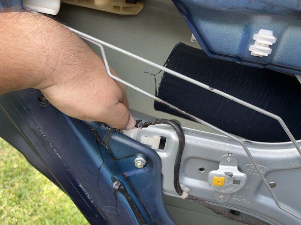

    13. 2007 Kia Spectra リア左側外側ドアハンドルの交換: 手順 13、 2の画像 1 2007 Kia Spectra リア左側外側ドアハンドルの交換: 手順 13、 2の画像 2
      • プラスドライバー (#2) を使用して、ドアにハンドルアセンブリを固定している15.9 mmのネジを取り外します。
      • 金属製のラッチをハンドルアセンブリに取り付けているプラスチック製のピンを外します。
      • ハンドルアセンブリを左にスライドさせてドアから取り外します。その際、必要に応じてロックとハンドルを回転させてください。その後、ハンドルアセンブリからラッチを取り外します。

    14. 2007 Kia Spectra リア左側外側ドアハンドルの交換: 手順 14、 2の画像 1 2007 Kia Spectra リア左側外側ドアハンドルの交換: 手順 14、 2の画像 2
      • ドアの中間にあるプラスチックのフックからラッチを解放し、横に垂らします。

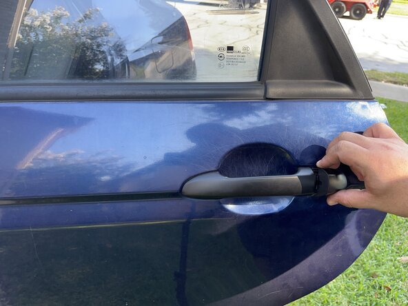

    16. 2007 Kia Spectra リア左側外側ドアハンドルの交換: 手順 16、 3の画像 1 2007 Kia Spectra リア左側外側ドアハンドルの交換: 手順 16、 3の画像 2 2007 Kia Spectra リア左側外側ドアハンドルの交換: 手順 16、 3の画像 3
      • ハンドルアセンブリが見える状態になります。
      • 外側ハンドルの横にある小さなプラスチック部品はハンドルカバーと呼びます。
      • ソケットレンチを使用して、ドアの空洞内にあるボルトと、チャイルドロックの上の穴からアクセスできるボルトを取り外します。

    18. 2007 Kia Spectra リア左側外側ドアハンドルの交換: 手順 18、 3の画像 1 2007 Kia Spectra リア左側外側ドアハンドルの交換: 手順 18、 3の画像 2 2007 Kia Spectra リア左側外側ドアハンドルの交換: 手順 18、 3の画像 3
      • 新しいハンドルを左側から先に差し込み、右側を位置合わせします。
      • カチッと音がして所定の位置にしっかり固定されるまで、ハンドルを左にスライドさせます。
