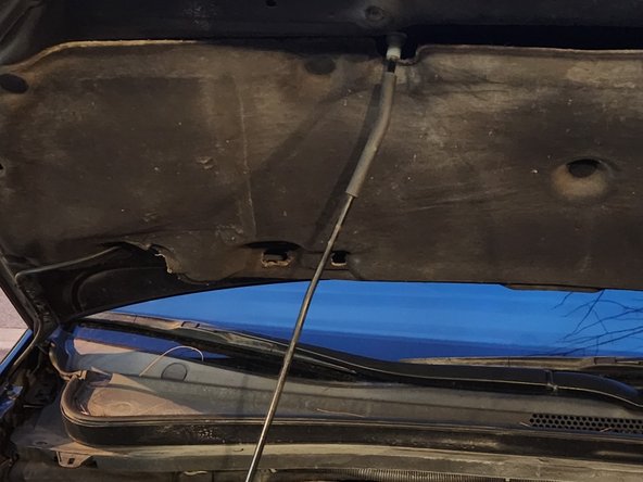

    3. 2005-2010 Honda Odyssey Headlight Bulb Replacement: 手順 3、 3の画像 1 2005-2010 Honda Odyssey Headlight Bulb Replacement: 手順 3、 3の画像 2 2005-2010 Honda Odyssey Headlight Bulb Replacement: 手順 3、 3の画像 3
      • Lift the hood strut and insert the end of the strut into the corresponding groove.
      • Ensure the hood is supported properly.

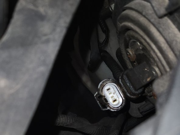

    6. 2005-2010 Honda Odyssey Headlight Bulb Replacement: 手順 6、 3の画像 1 2005-2010 Honda Odyssey Headlight Bulb Replacement: 手順 6、 3の画像 2 2005-2010 Honda Odyssey Headlight Bulb Replacement: 手順 6、 3の画像 3
      • Turn the socket counterclockwise to release it from its housing.
      • Pull the bulb directly out of its socket.
