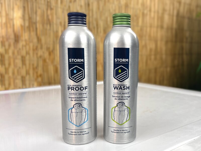

      • 容器の取扱説明に従って耐久性撥水加工溶液を洗濯機に入れます。
      • Patagonia®推奨のStorm Eco Prooferを使用する場合:
      • ボトルを振り、アイテム1点につき2.5オンス(75 ml)(約1/3カップまたは大さじ5杯)を計量します。
      • 柔軟剤投入口に加工溶液を入れます。
      • 洗剤投入口にはStorm Clothing Washを追加できます。これはEco Prooferと併用するように設計されています。
      • 通常のご家庭用洗剤は使用しないでください。DWR加工の効果を阻害する可能性があります。
