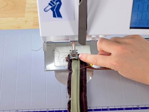

  16. パタゴニアのダウン・ジャケットのフロントジッパーの交換方法: 手順 16、 2の画像 1 パタゴニアのダウン・ジャケットのフロントジッパーの交換方法: 手順 16、 2の画像 2
    • ジッパーとフラップを平行に重ね、エレメントがミシンの押さえ金と並ぶようにします。
    • まち針を移動させながら少しずつ縫います。
