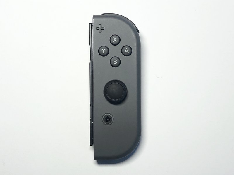

ジョイコンのトリガーボタンの詰まりを戻す方法
必要な工具と部品
  1. ジョイコンのトリガーボタンの詰まりを戻す方法, カバーのネジを外す: 手順 1、 1の画像 1
    • トライポイントドライバーを使って、ジョイコンのケースを固定している4本のネジを外します。
  2. ジョイコンのトリガーボタンの詰まりを戻す方法, ジョイコンを開く: 手順 2、 1の画像 1
    • ケースを持ち上げて、ジョイコンの内部を露出させます。
    • 反対側のジョイコンを修理している方は、この画像がミラーのように反対になっているはずです。
  3. ジョイコンのトリガーボタンの詰まりを戻す方法, ボタンを見つける: 手順 3、 1の画像 1
    • ジョイコンコントローラー内部のZRもしくはZLボタンの位置を確認します。
  4. ジョイコンのトリガーボタンの詰まりを戻す方法, ボタンを動かす: 手順 4、 1の画像 1
    この手順で使用する道具:
    • ピンセットを使って、ZLボタンを持ち上げてから、正しい位置に戻します。
    • クリックできる位置にボタンを置きます。
  5. ジョイコンのトリガーボタンの詰まりを戻す方法, ジョイコンにケースを戻す: 手順 5、 1の画像 1
    • トライポイントドライバーを使って、4本のネジを再装着します。
